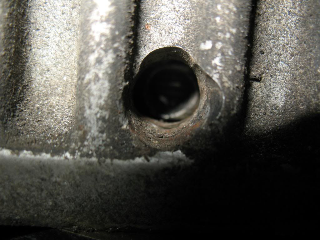

Omdat de Ghibli (op zijn minst deze) een iets ander diff heeft als de modellen daarvoor, hierbij wat foto's.
Het verschil (afgezien van de bekende oliekoeler), zit in het voorste gedeelte en de koppeling met het diff zelf.
De koppeling bij de oude modellen was een inwendig vertande bus , die vaak los ging zitten, en met loctite 275 weer vastgezet kon worden.
Echter , bij de Ghibli ABS is er een ander type koppeling van de delen gemaakt, met een moer die de koppeling strak moet houden.
En deze koppeling zorgt er voor dat het diff niet makkelijk gesplitst kan worden, maar tegelijkertijd met het voorste gedeelte verwijderd moest worden.
In het voorste gedeelte zit een gat, waardoor je de koppelingsmoer kunt zien, waar als je het zaakje draait, ook een gat in zit.
In theorie kun je daar dus een staaf in steken (of een boor van 9 mm), en als je dan de as draait, zou de moer los moeten draaien van de as.
Zie onder de twee voorste stukken, 1 met gat voor een blokkeerpen(voor de Ghibli), en 1 met een piepklein gaatje wat geen echte functie heeft (pre-ghibli)

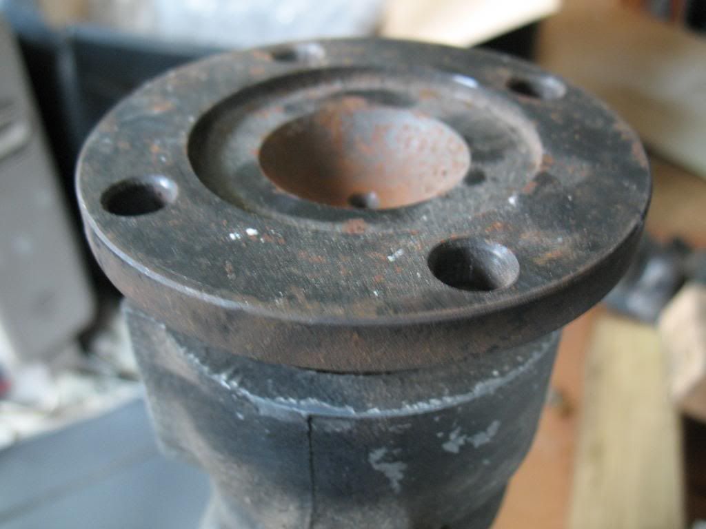

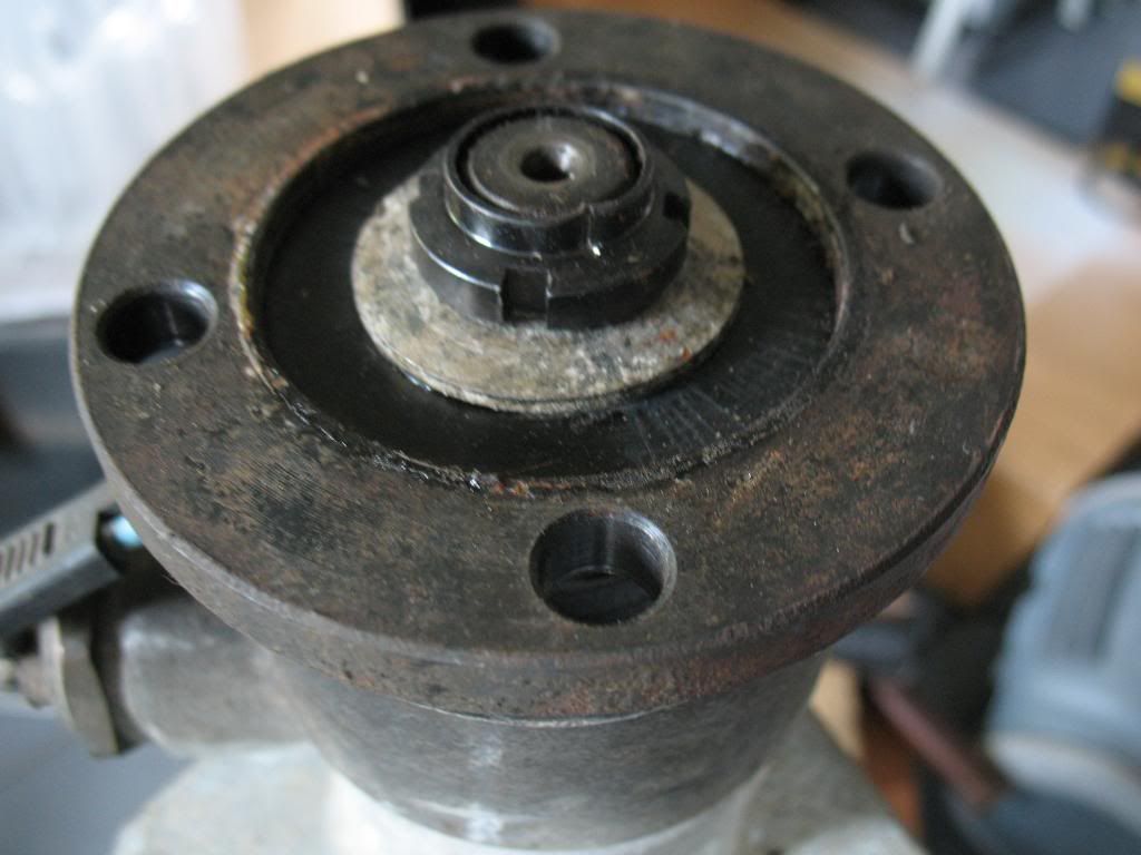

Wel is de as die via de flens aan de kardanas vastgezet wordt anders:
ghibli
non-ghibli
Maar dat past zonder problemen op de kardanas, aangezien ik de versie zonder moer(non-ghibli) ga gebruiken.
Andersom, een ghibli diff op een non-ghibli kardan, zou misschien niet passen.

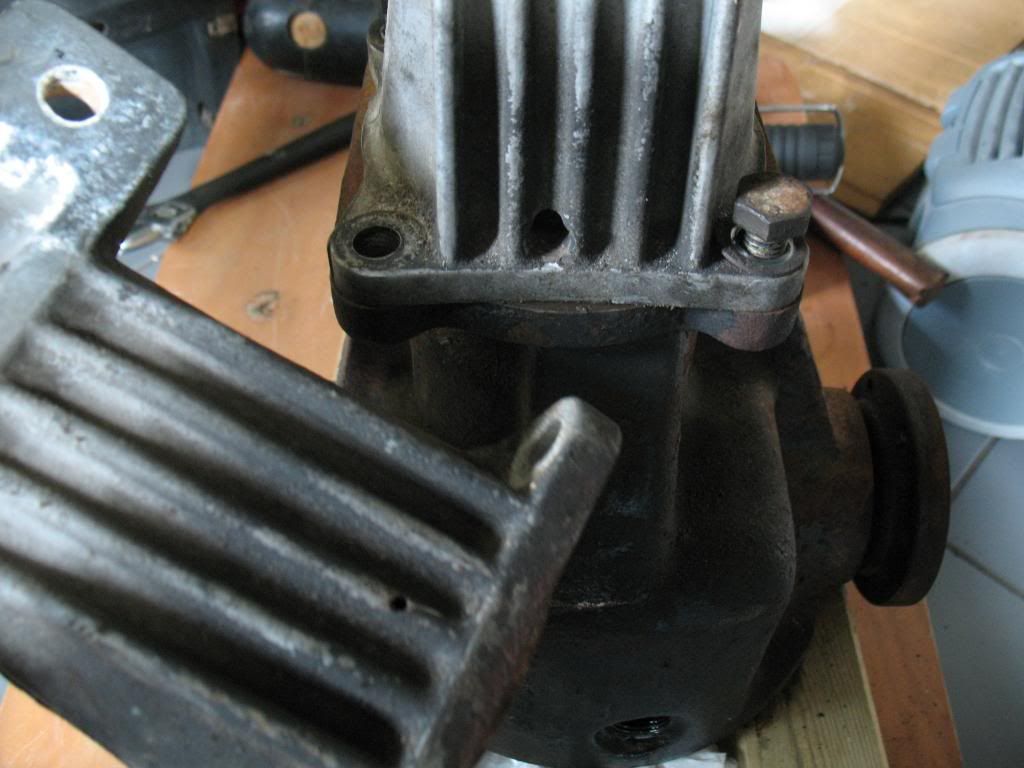

We waren gebleven bij het verwijderde diff met diff extender, die met elkaar verbonden zijn in mijn geval (Ghibli ABS).
De andere diff en extender die ik bij Koen kocht, kwamen wel in 2 delen.
Dus wat gedaan:
1) achterkant diff met oliekoeler losgeschroefd, en op de 430 diff gezet. Paste zonder problemen. Pakking heel dun met Loctite blauwe silicone ingesmeerd voor de perfecte afsluiting.
2) het gietijzeren gedeelte van de 430 diff ontvet aan de buitenkant, en in de POR 15 gezet. Niet noodzakelijk, maar als je het toch allemaal los hebt, staat het wat leuker
3)als eerste de extender weer vastgeschroefd op het subframe, bouten van het middenuit vastdraaien, anders kun je er niet bij. Flens vast geschroefd (ook 4 bouten) aan de kardanas.
4) de vertanding van het diff had ik al zeer goed ontvet en ontroest. Hetzelfde met de konische koppeling gedaan.
5) DE diff op een krik gelegd, en onder de auto geschoven, en omhoog gekrikt.
6) koppelstuk aan de diff kant (brede kant) ingesmeerd met Loctite 275, speciaal voor dit soort toepassingen. Gevonden op Enrico's site, dat dit de juiste is. Koppeling op de diff geduwd.
7) met een beetje passen en meten de diff met koppelstuk op de as van de extender geschoven.
8) alle schroeven (aandrijfassen en diff ophanging) weer vastschroeven.
9) 1.7 liter 80W90 diffolie (met sper specificatie) in het diff laten lopen vanuit de literfles. De Ghibli heeft geen reservewiel, dus je hebt de ruimte onder de auto.
10) 24 uur wachten, en rijden maar. Geheel stil!
